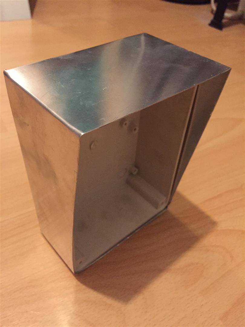

  • mcbo: Danke, dann passt das PiFace vielleicht doch noch rein.
    Ich habe mir das Gehäuse nun hier bestellt: http://www.avaloid.de/video-tu…a02-1-oder-av-2da-01.html
    Als Erstbesteller bekommt man noch 10% Rabatt und ist frei von Versandkosten. Somit 26,91 EUR.
    Ich weiß nun auch wie man die Klingel anschließt.
    Siehe hier: http://blog.heimetli.ch/raspbe…-taste-programmstart.html
    Ich brauche noch einen 10kOhm Widerstand. Und natürlich den Config Abschnitt. Die Platte mach ich mir selbst.
    Ich poste die Bilder hier wenn ich es habe. Wird aber noch ne Woche dauern.
    Mein erstes Gehäuse hab ich selbst aus einer großen Verteilerdose und Alublech gemacht, welches ich geschnitten und gebogen habe. Gefällt mir aber nicht wirklich. :(
    [Blocked Image: http://www.gorjup.de/upload/doorpi_geh_1.jpg]
    Edited once, last by han-solo ().
