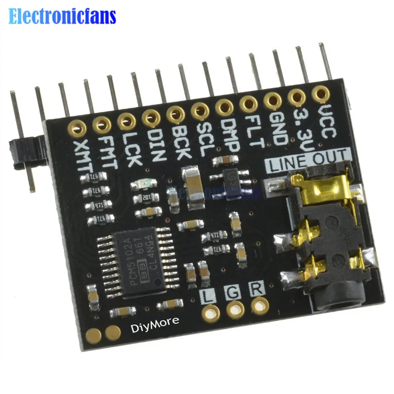

    da das Rauschen durch die interen Soundkarte meinen Partenkindern auf den Senkel ging musste ich mir nun was neues überlegen. Allerdings habe ich nicht weit genung gedacht sondern auf die schnelle was bestellt und dachte das ist wohl ganz einfach anzuschließen und zu installieren.
    Ich habe mir dieses HAT für den Pi bei Aliepress bestellt.
    Link zum HAT Aliexpress
    F-r-Raspberry-Pi-pHAT-Soundkarte-I2S-IIC-Schnittstelle-Modul-PCM5102-Modul-Audio-Board-Mit-Stereo.jpg
    Ich hoffe das mit dem Bild einfügen hat auch geklappt.
    Hardwareanschluss?
    Nun auf der Platine stehen die Anschlüsse
    VCC diesen würde ich an 5V anschließen
    3.3V diesen an 3,3V
    GND diesen an GND
    FLT
    DMP
    SCL
    BCK
    DIN
    LCK
    FMT
    XMT
    Könnt Ihr mir sagen wo ich die anderen anschließen muss?

    • Offizieller Beitrag
    Hallo hailogugo!
    Da ein Startsound abgespielt wird, würde ich den Fehler bei mpd vermuten.
    Hier habe ich folgendes gefunden:
    Zitat
    Chinese boards are based on the same IC (PCM5102) as early HiFiBerry (DAC). New HiFiBerry (DAC+) is based on PCM5122 the main difference in witch is hardware volume control.
    If you control volume from your amplifier (the best for sound quality) you do not need the option.
    If you want to control volume from your volumio or other music player you can switch on software volume control. In theory this is bad for sound quality but in practice I do not think you will see the difference.
    Vielleich bringt Dich die Zeile mixer_type "software" in der /etc/mpd.conf weiter. :conf:
    Ich habe noch etwas gefunden:
    In deinem MPD-Client musst du noch das richtige Ausgabemodul wählen.
    In meinem Fall habe ich mpc als CLI installiert und bekomme Auskunft über die zwei Outputs
    Code
    user@debian:~$ mpc outputs
    Code
    Output 1 (MPD-ALSA) is enabled
    Output 2 (MPD Pulse Output) is disabled
    Um nun »MPD-ALSA« einzuschalten macht man
    Code
    user@debian:~$ mpc enable 1
    da es hier Output 1 ist (siehe Ausgabe vorhin)
    Vielleicht musst Du "HiFiBerry DAC" in mpd auch einfach nur aktivieren?
    Sieh Dir mal die Ausgabe von mpc outputs an!
    Die könnte so aussehen:
    Code
    Output 1 (My ALSA Device) is enabled
    Output 2 (HiFiBerry DAC) is disabled
    Dann könntest Du es mit mpc enable 2 versuchen zu aktivieren.
    Na da ist sie doch. ;)
