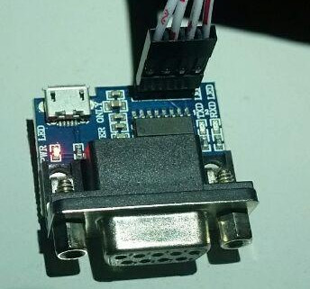

ich will am raspi über ein RS232-Modul ein faxmodem ansteuern. Es gibt bei ebay zwei dieser module, eines habe ich gekauft für 3,50 Euro

Wenn ich auf /dev/ttyS0 etwas cat'e:
cat aalksdjfasldjf > /dev/ttyS0
dann blinkt eine winzige Diode auf der Platine.
Wenn ich mit minicom draufgehe:
minicom -D /dev/ttyS0
dann reagiert minicom nicht wenn ich auf der Tastatur tippe, es bekommt offenbar keine keine Antwort.
Aber die gleiche Leuchtdiode auf der Platine flackert wenn ich tippe.
Das serielle Modem (elsa microlink) funktioniert an einem alten debian-PC einwandfrei, Kabel und Modem sind also ok.
