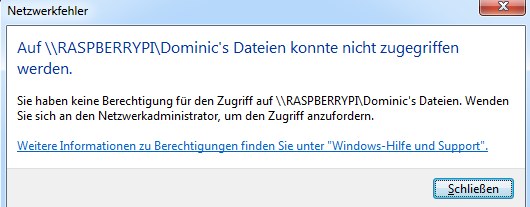

Ich hab mir samba geladen und alles genau so gemacht wie in dieser anleitung [youtube]3Tn184NhMRI[/youtube]
Es zeigt mir den pi am pc an jedoch kann ich micht nicht einlogen es kommt folgende meldung:http://www.youscreen.de/efamlvrq33.jpg
Ich habe es schon versucht mit einem weiteren samba benutzer account da ich vlt irgendwo einen fehler gemacht haben könnte, jedoch geht es immer noch nicht. Könnt ihr mir helfen?

Hallo killerkappi,
Genau die gleiche Fehlermeldung habe ich auch -.-
Mfg Elias
Ich weiss nicht obs bei dir ebenfalls hilft aber bei mir lag es daran da ich die festplatte unter einem komischen namen gemountet hatte also einem langen hab dann einfach hdd2 genommen und dan das überall eingetragen und nun gehts versuch es doch einmal so bzw hasst du dies bereits? Und versuch mal einen neuen acc zu machen bei mir ging es zum beispiel mit dem root acc nicht dachte würde am einfachsten sein-_- aber sonst weiss ich auch nicht
